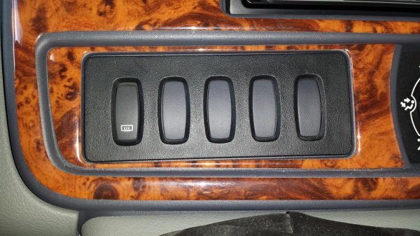

Var kan man få tag i strömbrytare till instrumentpanelen till Renault Master 2008?
Jag har varit hos Renault(Volvo) i Hässleholm men dom använder inte original utan sätter vanliga strömbrytare lite här och var i panelen.

Har jag gjort men jag tänkte mej inte för. Finns ingen skrotad Renault med rektangulära strömbrytare, bara runda.

Du får lägga om taktik Kenth, åk tillbaka till volvo med fikabröd och fjäsk men klargör för dem att du inte åker därifrån förrän det har letat fram knappen i datorn och beställt en åt dig. :D
Är det en original strömbrytare så finns den i ett hörn i datorn, det svåra (ännu mer svårt) kan nog vara att hitta en med rätt symbol alternativ en utan symbol med rätt funktion.
Ett knep kan ju vara att pilla ur den du har och se om det finns ett reservdelsnummer på den och starta detektivarbetet med den som utgångspunkt.
Min inställning i såna här lägen är att det går att lösa, bara man hittar en reservdelsman/kvinna som är tillräckligt entusiastisk.

Har likadan strömställarpanel som du, där var tre upptagna, de två kvarvarande ej "uppbrutna". Jag använde en "plastkniv" och bände ut hela strömbrytarpaketet, sedan kunde jag lösgöra de två oanvända plastknapparna. Genom lite trixig ombyggnad med lämpliga tryckomkopplare och inbyggnad av lysdioder mitt i knappen har jag nu två fria brytare. Ena till en gråvattenventil, andra sluter jag minusledningen till extra kupéfläkten vid bordet. Behöver du bilder eller mer tips, kontakta mig eller så tar vi en titt vid årsmötesträffen!

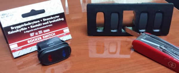

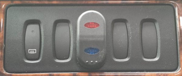

För en gång skull gav jag upp och åkte till Biltema. Jag lånade frugans stekspade och efter 46 kr och 30 min med Victorinox blev resultatet detta:
Jag fortsätter sökandet. Skulle jag få fatt i original så är ingen skada skedd. Jag fick ju artikelnumret till ramen. :)
