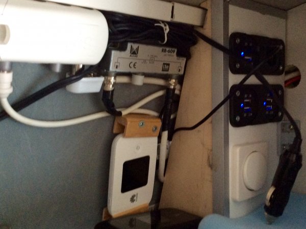

Jag har kompletterat eluttag för antennförstärkare (inkl LTE filter) med ytterligare 3 st USB uttag som laddar:
- router
- iPhone
- iPad
Brytaren bryter ström i alla uttagen och då är jag "lugn" med vetskapen om 0-förbrukning.

Har du bild på detta?
Ursäkta Lasseboy, såg inte frågan förrän nu. Så här ser det ut i ett av skåpen:
Jag drar ut antennsladden när vi inte ser på TV pga antennförstärkaren som drar i onödan. Router laddas alltid, resten av USB uttagen underhållsladdar övriga behövande.
