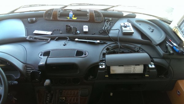

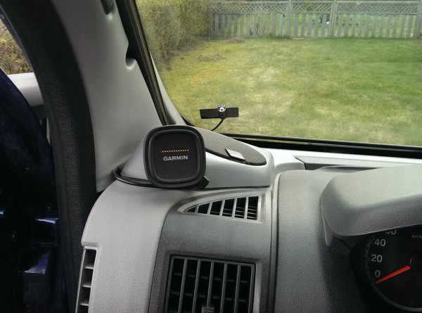

Jag har ungefär samma dragning som Tommy tror jag, under paneler.
Jag vill minnas att FM-mottagaren sitter i 12V laddaren/strömadaptern.
Ifall du inte har den ansluten missar du trafikinfo. m.m.
Min Camper 760 får sin spänning på enskild matning från bobatterierna, men med originalsladden tillsammans med stereo och subben.
Dock matar jag Garmin's BT-backkamera via tändningen.

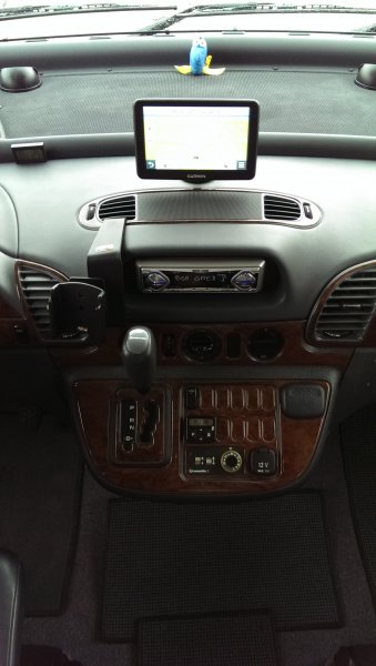

Du behöver inte oroa dig för ngn Can-bus. Plocka 12V från cigarettändare uttaget eller stereon. Vid stereon finns både konstant ström och den som styrs av tändningen.
Köp ett 12V cigarettändar utag på t.ex. Kjell.
https://www.kjell.com/se/sortiment/...illbehor/12-v-uttag-med-batteriklammor-p67305
Då har du både uttag o sladd som räcker. Jag lade orginalkabeln med motagare och allt under högtalaren.
