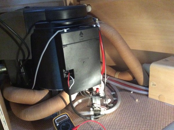

Tog en bild visst är det här strömmen skall komma in till boilern, här finns ingen ström. Röd o vit kabel.
Fattar jag fel eller?

Det blir jättemycket enklare om du förklarar lite mer, ofta kommer den från en EBL/elbox.
Men har den fungerat tidigare och alla säkringar är hela så har du kanske ett kabelbrott.
Prova att koppla ifrån batteriets (-)
- Ansluta din multimeter till sladden som var kopplad till batteri (-), sedan sätter du multimetern på att mäta ohm och ansluter den andra mätsladden till sladden som går till boilern, har du ca 0-2 ohm vid någon av de två sladdarna så är (-) hel
Då är det bara att börja mäta (+) kabeln.
Anslut multimetern till den andra sladden, dvs inte (-), den andra mätsladden är det bara att gå den hårda vägen och mäta vid ev EBL/elbox mm. Underlättar om du har en multimeter som piper.

Sv: Ström till boilern
När jag tittar på bilden så ser jag tre kablar, en grå, en svart och den röd+vit i svart slang. Jag gissar att den grå är 220V matning (om pannan har elpatron) alternativt och troligast är det en flertrådig kabel till stryrpanelen. Den svarta är förmodligen till rumstermostaten och den röd+vita matningen från batteriet.

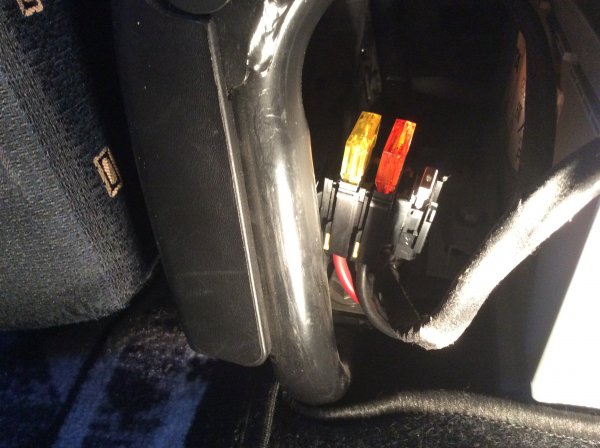

Hej jo det sitter tre stycken där 25 a, 40 a, och en mindre kan inte se att dom är sönder, mätt alla tre.
Sitter i motorrummet också hela även där.

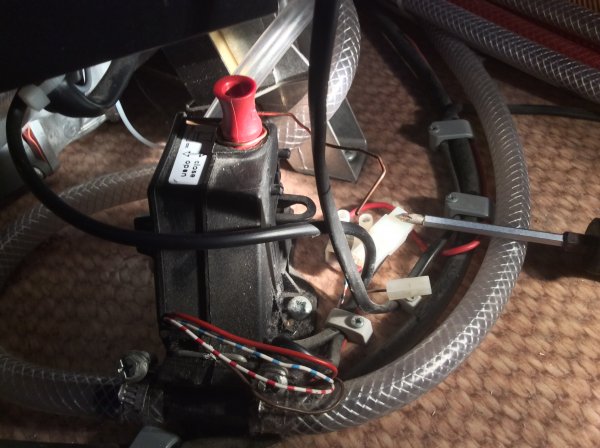

Kopplingen där skruvmejsel pekar finns ström

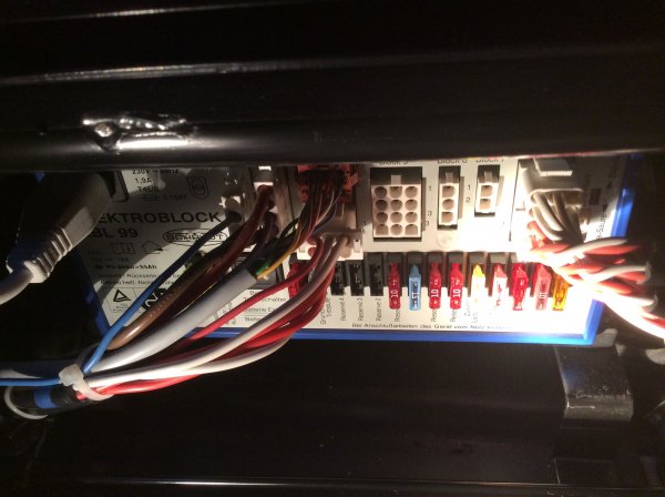

Jo det funka övrigt med lampor och liknade.
Den andra bilden är ifrån bodelsbatteriet.
Termostaten är det ända som är kopplat till värmaren.
Jag har solcell kopplat till bobatteriet och inte över elboxen
Båda batterierna är full laddade
Stefan
    1,2 MB · Visningar: 15
    1 MB · Visningar: 11
Spänningen till värmepannan kommer från EBL 99, Block 4 uttag 1och 5.
Säkring nr 1 av 14st på rad,10A.
Arne.
Arne.
Hej jag skall kolla detta tyckte att jag kollade alla säkringarna
Kopplade en kabel ifrån bobatteriet och sedan till värmaren
Fick den att värma vatten fick inte igång värme o vatten
Den fick stå så en stund innan den la av och inte levererade något alls.
Lutar åt att be någon renoverar värmaren
Ingen har troligen inte gjort något alls med den.
Tack för alla försök att lotsa mig till att få den att fungera.
Sitter på Svinön hoppas att vi inte få frost. Får krypa närmre hustrun så hon inte fryser.
