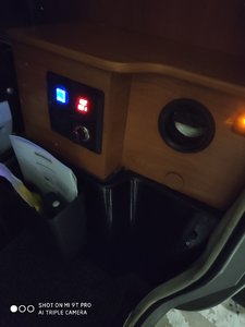

Dra en ny matarkabel till uttaget från stereon. T.ex från kabeln till elektriska antennen eller slutsteget.
Ifall du har flera uttag så kan det skilja på dem, speciellt i arbetsfordon (husbilar).
Jag har ett original 12V uttag med konstant spänning, vi laddar mobiler m.m. där.
Navigator, backkamera, stereo, sub, matar jag på egen lina från bobatteriet, även en extra panel med flera 12V uttag och ett par usb uttag.
