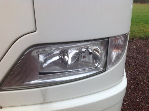

Bilden blev upp och ner på
Kattis63

Ja har varit i kontakt med Tyskland dom har inte dom kvar. att ja ska ta kontakt med Bosch.så nu väntar jag på de nummer från Sverige och Tyskland. Men locket på baksidan på strålkastaren kommer från Ford mondeo var ju en tröst de behöver ja ett.nu blir det inte en meter utan stenskott skydd som ja ska göra.

Nej ja mailade concorde fabriken på morgonen.det var locket ja var ute efter.för dom gick inte köpa löst.när ja slog på numret var det Ford mondeo bara locket strålkastare kommer från en annan bil.
