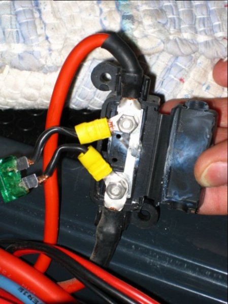

Hej där ute, blev strömlös och huvudsäkringen vid batterierna är orsaken.
Borde vara hur enkelt som helst att både kunna se i instruktionsboken vilken styrka det skall vara på säkringen & sedan bara kunna köpa en ny...
Någon som vet hur många ampere säkringen ska vara på?
Någon som vet var man köper en ny?
Jag har "fulat" till det med en 30amp tillfälligt.

Husker ikke om det var 70A eller 100A på den forrige Flair, på den nye er 150A. Husk du har en lader på 30A eller 45A, og generatoren kan klare 75A som deles med bilbatteri og forbrukere. Til løpende forbruk er 30A brukbart, men ved ladning av en batteribank som er nede på 50% så kan det gå høyere strømmer.

Är det så att 80 amp räcker så kan du gå in på VW /Audi reservdels firma och be dom plocka fram den förslivrade kopparbiten som sitter till elfläkten på många audisar tom 1996.
Artikelnummer : N 0171253 och kostade 7:- sist jag köpte en .
Det är bara hoppas att det är samma CC-mått på skruvarna men denna går att vinkla ut lite .

Om du tittar i ena änden under skruven så står det stansat 80 eller 100 eller...på själva säkringen.
Hör av dig om du inte får tag på säkringen så skickar jag dig en.

Denne sikringen er der hovedsaklig for det tilfellet at kabelen frem til elblokken blir skadet/kortsluttet. Den bør være stor nok til å dekke forbruket for alle deler av elblokken eller maks effekt på lader - hva som er størst.
En måte denne blåser på er om releet for sammenkobling av batteriene er inne og du bruker starteren. Selv om det er en 50A utgaver av samme type ved motor batteriet som da burde ryke - om denne er større enn 50A.
Med en 45A lader og en 75A generator så trenger en mer enn 50A.

Hej Knut! Hoppas allt är bra, säkringen gick för att jag startade bilen när Emma körde Micron på convertern.... Klumpigt va;)
Tänkte låta bli att göra så igen...

Sv: Storlek på säkring?
