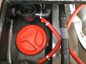

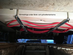

Om du har Aldepanna kan det se ut som på min 2013 Knaus.
Den röda värmeslangarna på första bilden går ned om i gråvattentanken och sen vidare under husbilen i det isolerade utrymmet.

Du behöver inte kolla under, det var bara som jag ville visa hur slangen gick vidare från gråvattentanken.
Första bilden är inne i husbilen och visar gråvattentanken. Har du Alde eller Truma?
