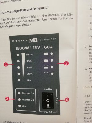

Hur många watt behöver ett litet elverk ha för att via bilens landströmsintag kunna ladda med min inbyggda 60A batteriladdare.
Laddaren är en kombination av laddare och inverter. Büttner MT ICC 1600 SI-N/60 A ( https://www.buettner-elektronik.de/...richter-ladegeraet-kombination-1600w-60a.html )

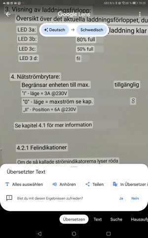

När jag studerade bruksanvisnigen för min kombinerade laddare / inverter visade det sig att den har en funktion som gör att det går bra med ett 800w elverk. En liten växelbrytare gör det möjligt att växla mellan 3-6 eller 16A ingångsström. Om jag "landar" på en plats som bara är säkrad med 4A kan jag ändå använda kaffemaskinen genom att invertern går automatiskt in och hjälper till.IMG_20221215_192711.jpgScreenshot_20221215-192504.jpg
Tänk vad man kan när man läser bruksanvisnigen riktigt.
