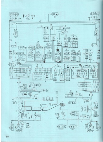

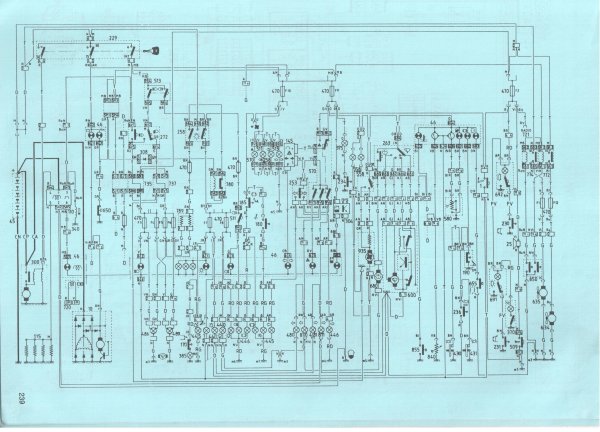

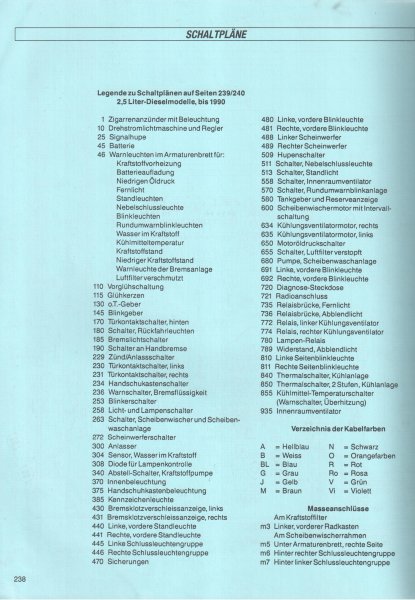

Tändningslåset är troligtvis felet, vad jag förstått så går praktiskt taget all strömförsörjning genom tändningslåset på de gamla modellerna före -94 utan nån relästyrning vilket frestar på låset.
Några gamla elscheman på nån modell före -94, vet ej märke eller årsmodell.
    1.020,6 KB · Visningar: 83
    1,8 MB · Visningar: 84
    1,7 MB · Visningar: 79

Elschemat på jankros bild är till min bil.

Såg att elschema jag visade bilder från verkar vara till 1990, bis 90, men det stämmer nog till större delen av modellerna före -94.
