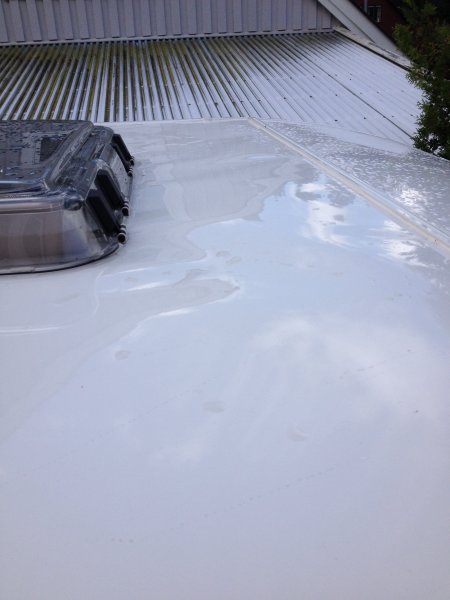

Hej! Har en Roller Team 286P 2015 och har fått bubblor/blåsor på främre delen av taket. Fabriken säger att det är normalt med den tillverkningsmetod de har och att det är normalt! Finns det fler med samma problem? Bubblorna är ett par dm2 stora.

Normalt för Rollerteam kanske?
Men jag skulle nog inte godta en så enkel bortförklaring. Misstänker faktiskt att dessa blåsor kan öka i storlek efterhand. Jobba mot företaget så att en garantireparation är möjlig även när den normala garantin har gått ut.

Utan att vara expert på området tycker jag ändå att det ser ut något som är relativt vanligt i båtvärlden, nämligen "delaminering".
Orsakerna kan vara många, men i ditt fall, eftersom takkonstruktionen är en laminat konstruktion bestående Aluskiva isolerskum och inner skiva, vilka tillsammans bildar en laminat. ( om nu konstruktionen är sådan?) Var och en av dessa enheter är flexibla ensamma, men de är limmade ihop och bildar då en stark enhet.
Speciellt i isoleringen används polyuretan blandning som är lite känslig både vid blandning och vid härdning. Vid ofullständig härdning bildas gas när laminatet nästa gång utsätts för högt värme. Minns inte riktigt hur högt, men någonting kring 50 grader, vilket lätt uppnås vid stark solljus. Därför misstänker jag att det är gasbubblor du ser.
Om det är så, kan du kolla detta genom att de är hårdare vid varmt väder och solljus. Vid kallt väder kan de sjunka ihop fullständigt. Om min beskrivning stämmer, så skulle jag inte gilla det alls om det var min bil. Det är inte farligt, men definitivt orsak till prisavdrag.
Går det att laga? Joo, men inte fullständigt, och ofta återkommer bubblorna, fast inte så mycket....

Vissa fabrikat har faktiskt en "takplåt" som inte är limmad utan endast fäst i kanterna, så kolla fakta innan det stora larmet går! :wideeyed:
Så var det på vår Kabe Hacienda, där kunde bulorna mätas i kvadratmeter.

Løs plastplate eller til og med gummimatte over selve sandwichen benyttes av en del produsenter for å redusere haglskader. Har ikke sett på hvilken konstruksjon som er brukt av denne produsenten så dette er en generell kommentar.
Slike løse plater er enten festet bare i kantene eller for noen limt helt eller delvis til underlaget. Delvis liming gir store buler som varierer med temperatur, helliming kan fungere perfekt, men risiko for delaminering finnes og kan gi slike utslag som på bildet. Bildet er typisk for en delaminering av en tynn plate, så sjekk om det er enkel eller dobbel topplate i taket. Er den dobbel så er det normalt ingen fare, men ser ikke pent ut. Er det en enkel plate så er styrken på taket redusert.

Nu har italienarna bestämt att detta inte är normalt och Bergholms ( som är agent för märket) ska åtgärda taket, dvs. byta taket. Det känns så där att behöva göra en så stor åtgärd på en ny bil. Vad skulle Ni göra?

Hmm, verkar som om jag gissade rätt, ang delaminering.
Jag håller med Knut som säger att konstruktionen blir svagare av delaminering. Hur mycket beror på skadornas omfattning. Min erfarenhet av delaminering är att den processen kan fortgå under några år tills gasbildningen upphör.
Nu verkar det som du har tur, eftersom tillverkaren inte bestrider skadorna, utan är beredd att byta ut taket. Frågan är då om du godkänner detta förfarande och får en fullgod vara efter reparationen. Det finns alltid en gräns vad som är skäligt. Alternativet är att du får en ny bil. Alltså, de reparerar taket plus att du får någon typ av kompensation. Eller, du får en ny bil. Om du kan häva köpet helt och hållet vet jag inte, men det borde också vara en möjlighet.
Jag tycker att det är så mycket pengar det handlar om att du borde konsultera en jurist som är kunnig i sådana här ärenden. Med största säkerhet får du även besikta skadorna. Börja med att kolla rättskyddet i din bilförsäkring, eller hemförsäkring. Kanske har HBK någon juridisk kunnig?

Jag skrev tidigare om mitt problem.
Återförsäljaren och tillverkaren tog på sig ansvaret och bytte taket, det gick fort bara några veckor hos en som kunde det.
När dom lyfte bort det gamla så fanns det stora mellanrum eller ingen isolering alls.

Vill bara förtydliga i min jämförelse med en Hacienda, där är det alu tak sär plåten inte är limmad mot isoleringen.
Så det är inte delaminering i ovanstående Kabe fall.

Bytt taket! Det kommer da et komplett nytt tak fra fabrikken, det gamle demonteres og det nye monteres. Bilen blir som ny. Delaminering kommer normalt av feil mengde eller type lim, oftest er det et tokomponent lim hvor noe er gått feil under blandingen i limspruteren.
Når det gjelder sammenligningen med Kabe Hacienda så er det et rammebygget tak og ikke en sandwich lamĩnering. En laminering krever store presser - oftest vakumpresse.
Bygging av en sandwich skjer på en av to måter, i den ene limes ferdige isolasjonsplater på de to platene. For den andre settes platene inn i pressen og skum presses inn mellom platene. Hymer bruker skum for mange av sine modeller, mens N+B vakumlimer på alle modeller.
Eneste måte fabrikkene kan kontrollere styrken på limingen er med test av utskjæringene for luker, dører og fønster. Har sett slik testing i Polch, aluplaten på begge sider frilegges slik at en kan spenne fast i en prøvebenk hvor en måler hvor mye krefter som skal til for å delaminere eller like normalt slite i stykker aluplatene. Er resultatet for dårlig kasseres hoveddelen.
På vår Adria Sonic har jag noterat samma sak på taket. Fick då svaret att detta är normalt då inte plåten är limmad mo titt underlag. Däremot på sidorna ska det inte bli så då är det något fel.
