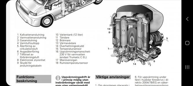

Så ser pannan ut. Punkt 5 cirkulationfläkt ser det ut som att luften kommer från 2 håll. Kan den ena slangen gå dit till den bakre sidan av fläkten? Ser ut som en rund anslutning där. Eller om det runda är motorn.

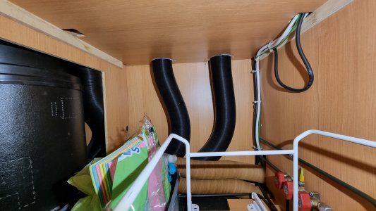

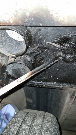

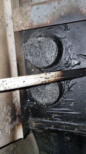

Hej.
Nu svarar jag mig själv. Kanske kan hjälpa någon.
Dom 2 rören på utsidan gör en skarp 90 grader nära ytterväggen. Efter lite krypande och funderande så är lösningen... att det är någon ventilation till kylen. Antingen för att förbättra avkylningen eller släppa ut oförbränd gas, eller både och.
Nu mussäkrat med stålull under vinterförvaringen
Till våren kommer ett grovt metallnät att monteras i rören. Vill inte ha fritt fram för mössen att ha ett mysigt kärleksnäste i vår husbil...
