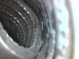

Det blev sväng till Biltema och inhandla en usb-inspektionskamera med 5 m kabel och belsyning.

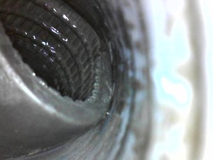

Och då ser det ut så här längst ner i röret där precis innan tanken:
Vad i hela världen är detta?
I alla fall ingen Gardenakoppling!

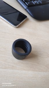

Jag tog fram en rulle najtråd och böjde änden som en krok och började fiska, och inom en minut får jag tag på pluppen, den var av mjukt gummi, och lyckades dra ut den ur röret!
Då visar det sig att det är ett lätt konisk gummimojäng som ska sitta precis längst upp i röret alldeles innan luckan, förmodligen för att ge mjukt stöd för tankmunstycken när man fyller på vatten.
Den har nog aldrig varit fastlimmad utan med tiden har den blivit stelare och jag råkade peta loss den med vattenkannan så den åkte ner på tvären och blev en propp.
Den kommer aldrig mer användas, det är då säkert.
