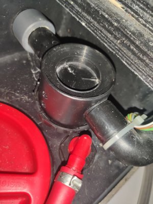

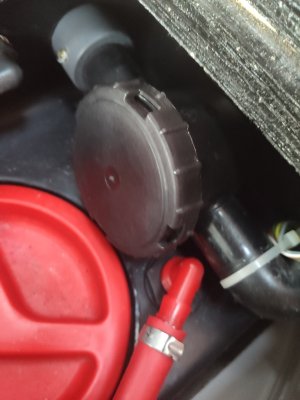

Bifogar två bilder där de sitter innan vattnet går in i gråvatten tanken.
Det är väl till för att det inte ska frysa på vintern när man ställt av bilen

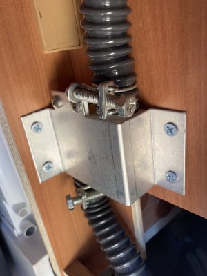

Har problem med avrinningen från tvättstället i toaletten. Det rinner väldigt långsamt. Avloppsslangen passerar genom ngt som jag inte vet funktionen på, se bild. Är på resande fot så jag undviker att demontera saker. Ngn som vet funktione?
    1,7 MB · Visningar: 78
Skulle gissa att det är ett vattenlås som hindrar "doften" från gråvattentanken att komma upp genom avloppet.
Inte alls osannolikt att det är delvis igensatt.
