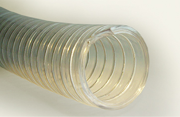

Man bör vara försiktig med att sticka ner något i avloppen, dels för att det kan sitta ett vattenlås på ledningen, dels att ledningen vanligen består av en tunnväggig böjlig slang som det lätt går hål på.
