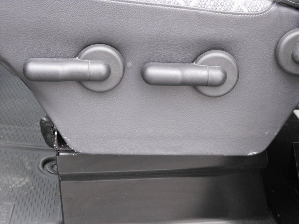

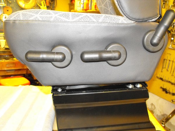

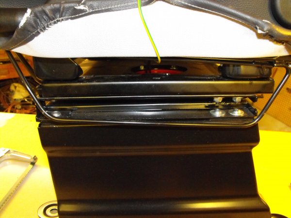

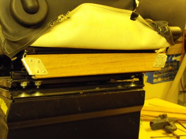

Hej,vi har en Home Car på Renault chassi.Vi trivs med det mesta på bilen,men en sak som irriterat är att det är så krångligt att vrida runt stolarna.Måste först höjas sedan vridas och så sänkas igen,beroende på att ena stolsidan är så lång att den tar i stolens underrede.Vi har kortat av den så stt stolen kan vridas i sitt nedre läge.Fungerar jättebra.

Det var ett mycket snyggt jobb. En fråga dock - måste man ha kvar den där bågen? Vad fyller den för funktion?

Sv: Stolar Renault
Hej Bengt
Verkar vara en smart lösning att ta bort en del av bågen, den fyller väl ingen funktion förutom det estetiska. Ett annat problem som jag har med stolen är att den tar i handbromsspaken i sitt nedersta läge när man vrider stolen.
Kenneth
B
Bengt & Gunni
Sv: Stolar Renault
Det finns en förbättrad version av handbromsspak som går tillbaks till sitt nedre läge när den är ansatt.Vi fick vår spak gratis utbytt med hjälp av Cabby Center i Kristinehamn.
