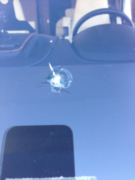

Tror ni detta gå och laga eller blir det en ny ruta?

Sv: Stenskott
Tack, jag försökte idag men kom 15 min sent provar imorgon

Sv: Stenskott
De där är tveksamt om det går att laga så det inte kommer att synas , blir säkert mycket bättre om man lagar det , men du slipper att rutan börjar spricka om dom fyller i stenskottet .:)

Sv: Stenskott
Undvik större temperaturskillnader i natt om du kan, tejpa över med tejp så kommer det inte in (mer) skräp i skadan. Täck med en filt och ha på lite värme i bilen om du kan (vet inte om det hjälper med tanken är att undvika att rutan spricker när det blir kallt eller när morgonsolen värmer på, kanske kan nån annan tipsa bättre). Har sett en lätt skadad ruta spricka av temperaturskillnader, då är det kört. Det var som tur är inte min bil :)

Sv: Stenskott
Den skadan borde gå att laga om man har rätt grejer som täcker ingångshålet när man ska fylla i lim.
Det kommer att bli en grå fläck där glaset är krossat i mitten. Reste borde bli bra.

Sv: Stenskott
Den ser för stor ut för att kunna repareras utan att kunna synas men den kanske går att fixa så den inte spricker vidare , eller vad säger våran glasmästare Göran Hellman ?

Sv: Stenskott
Den går att laga. Vänd Dig till en auktoriserad bilglasmästare. Räkna inte med att den blir osynlig, men skadan sitter ju inte så den stör allt för mycket. Det viktiga är att den inte spricker vidare. Vi i GLAS-Kedjan delar även ut små plåsterlappar att täcka skadorna med. Detta som påpekats tidigare är för att det inte ska komma in smuts och fukt. Skall försöka ta med dessa "plåsterlappar" till träffen här i Falköping på lördag.
Hälsningar Göran Hellman

Sv: Stenskott
Tack ska ni ha alla. Jag ska försöka hitta någon glasmästare som kan fixa det idag.

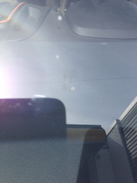

Tack för alla hjälp, HBK är som bäst när man behöver hjälp å råd.
Nu är det lagat! Man ser en lite prick men det är ok om man jämför hur det såg ut. HBKs folksamförsäkring 0kr i självrisk, man tackar!
