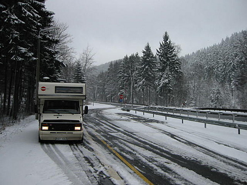

Här är en bild på bilen vi hade tidigare, köpte detta huvskydd (bugshield) från Trucker Pickup SUV VAN. Tror att den skulle passa till en Chevrolet Full-size pick-up tidigt 80-tal och den passade med mycket liten modifiering.

Enda nackdelen med de skyddet när jag hade de på min gamla cheva blazer var att när man skulle spola på rutan åkte spolarvätskan framåt istället för på rutan
ps fanns även i rostfri plåt

Spolarvätska frammåt??? vakum då eller?

Jag har kört full-size pick-up sedan 1985 och är på min tredje bil nu och har haft huvskydd på alla inklusive husbilen. Har ingen anledning att försvara huvskyddstillverkarna men min spolarvätska har hamnat på rutan i alla fall. Du kan lösa problemet på ett annan sätt också och det är att skära till en bit självhäftande vinyl (i en trevlig färg eller transparant) Självhäftande folier för alla behov - Systemtext och fästa på motorhuven.
