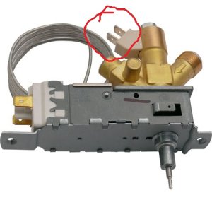

Fråga om bilden nedan. Detta är Gasolskylskåpets startarmatur om någon känner igen den och kan saker om detta.
Jag ringar in de två kontakterna med röd färg som går till väljar-vreded som man väljer Gas/230v/12V.
väljar-vreded har haft ärg inuti och jag fick råd av verkstaden att vrida Gas/230V fram och tillbaka typ 20 gånger när gasen stänger av.
De två med färg röd inringade kontakterna ska då igen fungera(jag tror de får en svag ström) så att gasen fortsätter flöda och kylskåpet funkar som det ska.
Nu funkar inte längre denna "hack". Jag har med 4-5 mån mellanrum behövt göra detta men nu går det inte längre.
Jag tänkte innan jag handlar nytt kylskåp(20 år gammalt) se om jag kan bygga om det så det bara går på Gasol genom om kortsluta dessa två med färg röd inringade kontakterna, så att skåpet funkar ett tag till.
Vad göra?
Kan man med någon ström förse dessa två med färg röd inringade kontakterna med spänning och i så fall hur, så att kylskåpet "tror" att väljar-vreded som man väljer Gas/230v/12V, står på Gas??
