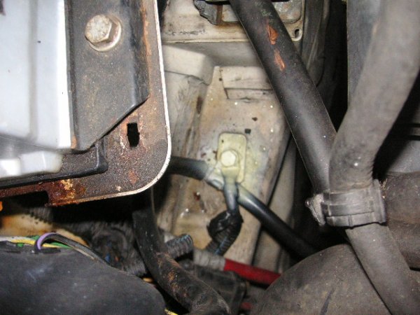

Den svarta kabeln som löper vänster-höger, är jordad i ramen. Titta ned jämte batteriet, där hittar du den. Ryck i kabeln!
    157,3 KB · Visningar: 5
