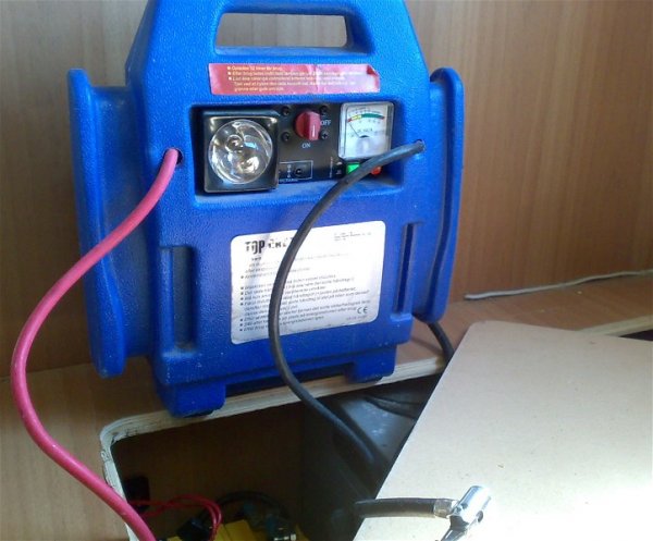

Köpt denna starthjälp för några år sedan och har aldrig behövt den - annat än som en kompressor.
Irritation av åka med 7 kg ekstra, gav extra kreativitet.
Ytterligare ström kan alltid användas.
Ställde omkopplaren på start och klämmor direkt på bodelsbatterierne.
Nu, det har fungerad i ca. 1 månad och har alltid en frisk mobil kompressor.
Har du köpt dig en starthjälp kan den göra nytta som extra ström.
Starthjälp, 12 V, med kompressor - Biltema
PS. Även om batterityp och storlek är annorlunda än andra batterier är endast ca 6% av batterie systemet - så det blir nästan ingen inverkan på hur laddaren fortsätter laddning.
Sv: Starthjälp med kompressor och 17 Ampere ekstra
Eller lämna den hemma, så sparar du 7 Kg? :)
Du är delvis rätt - i efterhand.
Men nu har jag köpte den och en ekstra kompressor, starthjälp eller 17 Amp ekstra är OK.
Bara 1,5 kg extra jämfört med ström storlek.
Men om du inte behöver något mera än eventuellt kompressorn, där en separat väger ca 1Kg, så sparar du 6 Kg?! :)
Nej jag kan använda 17 Ampere mer.
Et 70 A AGM vikt - mer 20 kilo.
Jag har redan installert 4 x 70 Ah - nu 297 Ah.

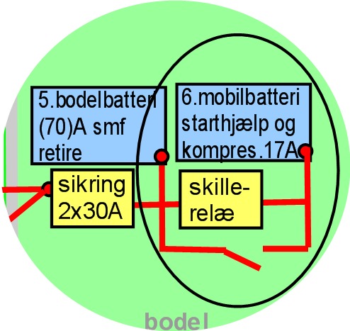

Sv: Starthjälp med kompressor och 17 ( 50-60 ) Ampere ekstra
En liten modifiering med möjlighet för extra batteri eller start hjälp.
Så finns det en bra möjlighet att använda startbatteriet också som bodel batteri.
Ytterligare kapacitet för bodelen ca. 50 till 60 ampere - med undantag starthjälp batteri.
Omvandlingen kan, till exempel. vara sommar / vinter.
Skiljerelä - Biltema
