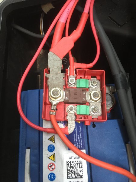

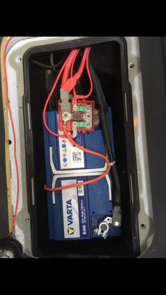

Hej! Letade rätt på startbatteriet idag för att kolla lite. Någon som vet vad den röda prylen är på plus-polen?

Den ene 40A er koblingen over til bodelen, den andre er til forbrukere i bilen, ladning og starter er på 500A sikringen. På noen biler er det en fjerde sikring for strøm til kylskåp under kjøring. Ut fra bildet ser det ut som denne er koblet sammen med bodelen på venstre 40A.
Bytter en til LFP batteri i bodelen må en regne med å oppgradere fra 40A til 100A for koblingen til bodelen, selv uten å bytte kabel.
