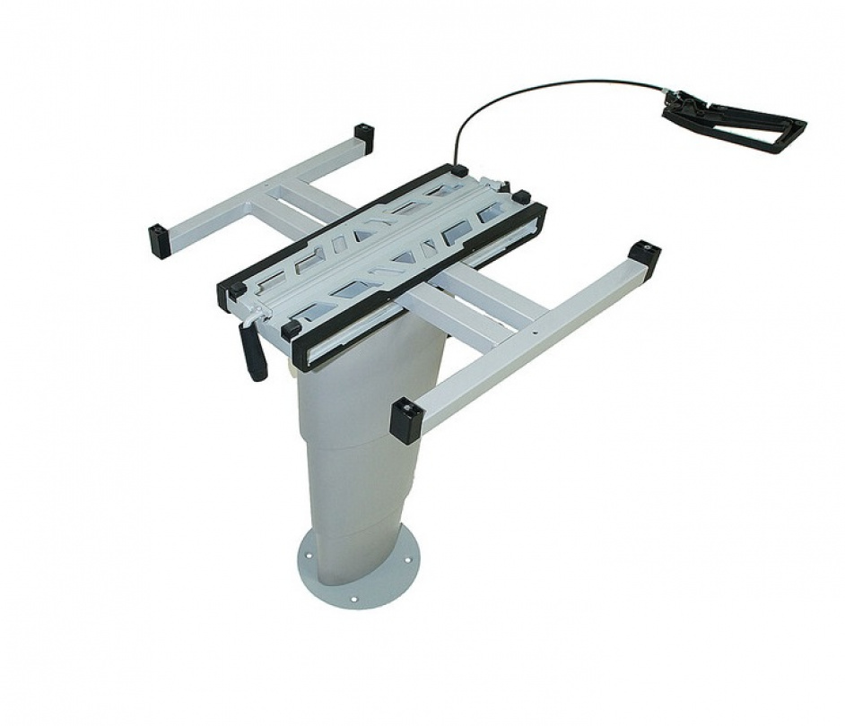

Jag behöver ett stabilt bordsunderede, vad har ni för erfarenheter & tips?
Det ska desuutom
- En pelare
- System för skjutbar bordsskiva åt alla fyra håll
- Snurrbart
- Gärna enkelt höj och sänkbart för matbord & soffbord-användning, men inte ett måste. Jag använder inte min dinett till säng.
- Min bordsskiva är 119 x 92 cm idag, kankse väl stort för en pelare? Kan jag behöva gä ner lite i storlek?
Jag hittar några alternativ på nätet, kanske du har erfarenhet av något av dem:
Primero Comfort HVK:
(Stabilt? Vad är det för skillnad på HVK & HVD?)
Primero Comfort HVD:
Nuova Mapa:
(Stabilt? Kan det höjas steglöst? Var köpa i Sverige?
Ilse single column table frame aluminium:
(Stabilt?)
(Finns även andra Ilse-modeller)
Campingvaruhuset.se:
(Stabilt?)
Finns det något bra från Kina (Temu, Alibaba, etc)?
Tex HWhongRV:
(Stabilt?)

Jag har liknande stativ, det absolut viktigaste är golvet det skruvas i, detta måste vara förstärkt inte svikta,annars fungerar det nog med vilket som av dessa.
hej
Har en Dethleffs 2013 liknar bild nr 4 går att skjuta /flytta ö-v-s-n 2 st lås i ramen under . Bordet fastskruvat på fyra ställen lätt att byta till en annan skiva .
Det är en stabil ram. ej upp/ner

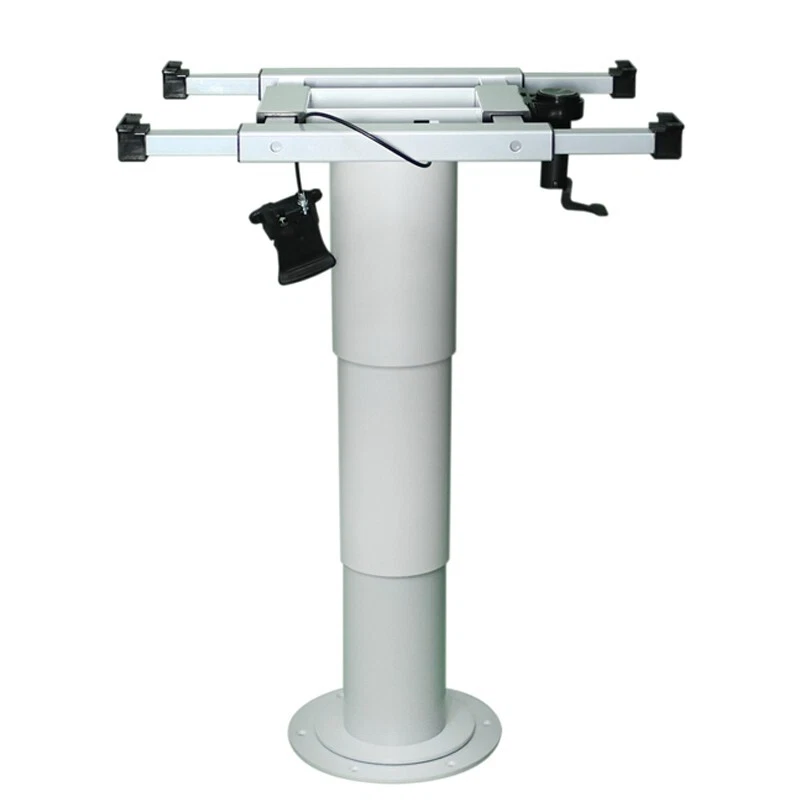

Jag har satt i ett höj/sänkbart Primero Comfort HVK i vår bil och är väldigt nöjd med det. HVD-modellen har en roterbar fot så man kan snurra bordet ett varv men kan inte se någon direkt nytta med det.
På HVK och HVD "flyter" skivan fritt när man släpper på spännet så man kan vrida och skjuta det i alla riktningar innan man enkelt låser skivan.
På vårt förra stativ satt skivan på en ram som gick att skjuta i två ledder om man släppte på 2 låsvred under
Jag är supernöjd med bytet. Lite dyrt men det lönar sig att kolla runt efter rätt pris.

Tack! Nu förstår jag hur den flytande skivan fungerar. Det är nog HVK jag också ska ha.
Är skivan och allt stabilt i olika ytterlägen också?
Ja det är stabilt. Visst flexar det lite men det är inget glapp eller rackel.
Det är smidigt att använda med bara en spak under för att frigöra skivan helt och den kommer man enkelt åt från båda långsidorna. Pistolavtryckaren är för att höja/sänka. Inget vi använder.
