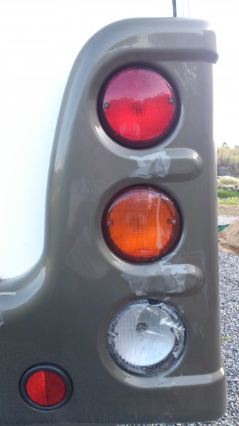

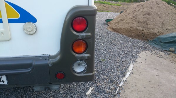

Råkade ut för en liten malör idag, backade på den enda lyktstolpen som fanns på parkeringen.
Resultatet blev en sprucken stötfångare samt blinkersglas och backljusglas.
Vet ni någon som kanske har dessa. Jag vet att jag såg en sådan på någon skrot men kommer inte ihåg vilken.
Husbilen är en Eura Mobil 632 2004
M.V.H
Kenneth

Hej Kolla med Sjöbo auto demontering 0416 511370 demonterar husbilar o husvagnar Om dom har EN EURAMOBIL vet jag ej men de brukar hjälpa till att hitta i BILDELSBASEN

Ibland är det bra med fantasilösa husbilstillverkare. Lyktglasen bör finnas någonstans nästan gratis, samma som på vår 2012 Fransos och de flesta andra.

jo tack för alla bra tips. glas å plast kanske det finns på Biltema eller liknande. själva sprickan är ju inte så stor, men så är det clarlacksytan som kanske inte är så lätt att få i ordning.//Kenneth

Jag rekommenderar dig att ta kontakt med en billackerare med plastlagning för att få ett pris på plastskadan.
Dom fixar det.

Förmodar att stötfångaren är av typ armerad glasfiberplast. Relativt lätt att reparera.
Förmodar att färgen är Fiats-grå som har nummer RAL 7043.
Tar visserligen lite tid att laga om mycket av armeringen har fått stryk men brukar inte vara speciellt svårt.
Har själv fått laga min bakre ett par gånger den första när jag backade med bakändan upp över en gräsmatta där en stubbe gömde sig i gräset. Det lät väldigt illa och spräckte underdelen men syns inte ett dugg efter reparationen.
Andra gången blev det en skrapskada när det var för mycket nivåskillnad mellan vägen och vägrenen.

När jag nu fått undersökt skadan lite mer nogrant så var det ju värre än jag önskat mig, när jag öppnade luckan till pannan har väggen flyttat sig 2 cm på insidan mot pannan, oj,oj. har anmält till försäkringen så nu blir det generalagenten som får ta sig ann detta.
