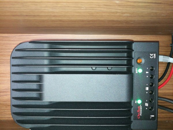

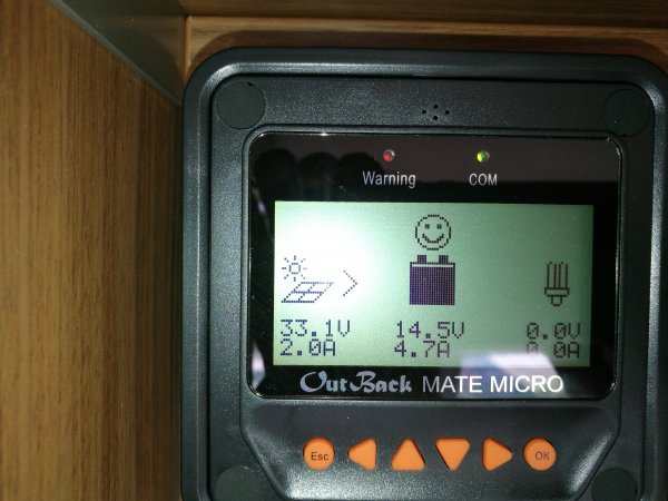

Förra veckan monterade FF Solar i Portugal (tips från Jojje) en 260w panel på min husbil och en regulator som heter Outback PowerPoint + avläsningsmodul
