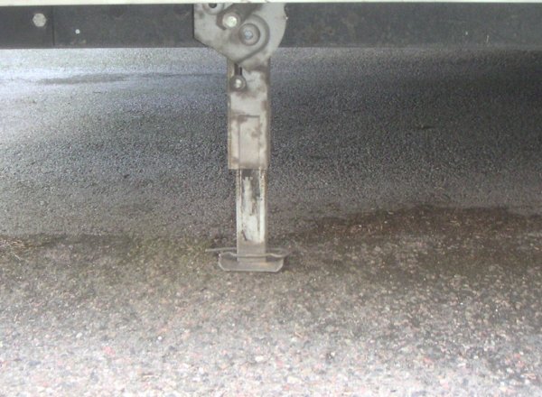

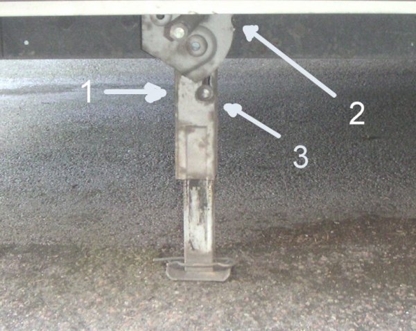

På min husbil en Carthago E-line och på flera andra fabrikat går stödbenen inte att veva helt upp under bilen. Stoppläget (2) gör att de stannar med viss lutning så de riskerar att gå i trottoarkanter eller stenar man ev. backar över.
En vanlig lösning för att få stödbenen ända upp är att man lyfter dem för hand den sista biten så att rullen (3) går förbi stoppläget innan man vevar dem helt upp. Det är dock ganska besvärligt att komma in under och lyfta dem eftersom man samtidigt måste manöverera veven.
Ganska enkel lösning är att lossa stödbenet (1) från fästet och vrida det ett halv varv.

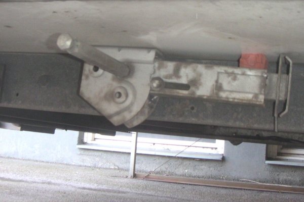

Man slår ut fjäderpinnen som håller kugghjulet och drar ut den 6-kantiga axeln, därefter vänder man stödbenet ett halv varv och sätter tillbaka kugghjul och axel.
När man vänt stödbenet kommer rullen (3) på fel sida om anvisningen
men det fungerar ändå som vanligt på höger sida. På vänster behöver
man föra fram stödbenet så rullen kommer på rätt sida.
En gummikloss skyddar undersidan av golvet.
