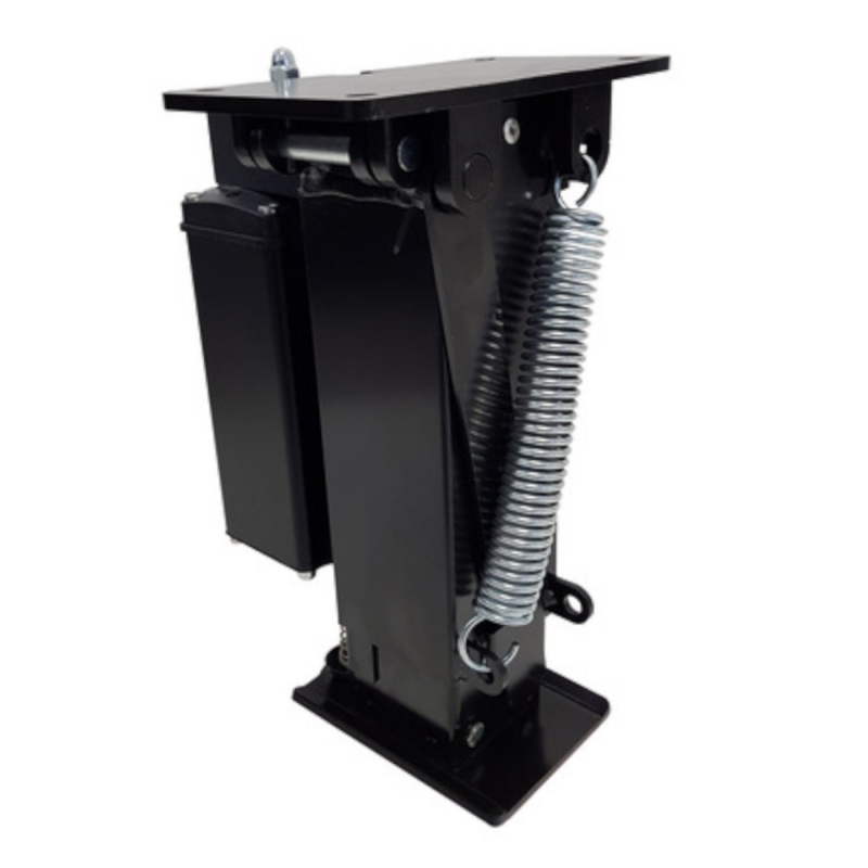

Ja det är onekligen smidigt. Vad jag vet när det gäller EP så säljer de bara med montage. Kolla med husbilsskrotar, de kanske kan ha något. finns ju ett par. De jag kommer på så här direkt så är det akrota husvagn i väst och autodemontering i Sjöbo. Det finns ju även elektriska ben som tydligen ska vara ganska enkla att montera själv, om dem så finns det någon tråd på forumet men jag har ingen som helst erfarenhet av dem själv.
Ingrid o Pålle
7.217
Uppsala
3493
Vi har sådana, och är mycket nöjda.
Dessutom har de flera fördelar, jämfört med hydrauliska ben:
Lägre pris
Lägre vikt
Lätta att montera själv
Ingen hydraulpump som tar plats
Kan inte sjunka ihop ens under längre tid (ingen olja som kan läcka ut)

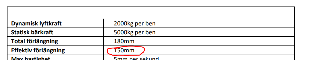

Jag kollade på Tesa-stödbenen.
Dom har väldigt kort lyfthöjd, 15cm!
Det gäller att man är beredd på detta, kolla att markfrigången är till fylles.

Att tänka på vad gäller elektriska stödben är att de behöver ett visst avstånd för att kunna fällas ut. I alla fall de varianter jag sett...
