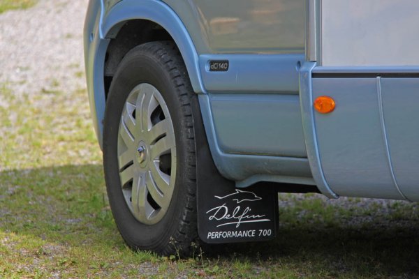

Som nybliven ägare till en Delfin -06 T700 som endast gått 3000 mil men ändå blivit blästrad på bodelens främre hörn, tänkte jag att stänkskydd vore nog bra, så jag köpte stora skydd på Swedol och klippte till 4st och använde logotypen på bilen som modifierades lite, fräste en dryg mm djup och fyllde med vit fogmassa. Dom bakre hänger inte lika djupt och sitter mest där för "balansens" skull, tyckte det såg konstigt ut med skydd bara fram.

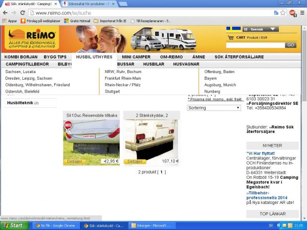

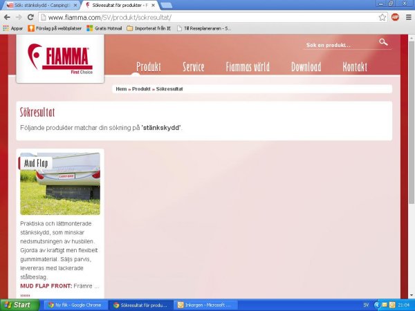

Nu när du kör husbil igen så är du en bra människa och då skall jag hjälpa dig, ha ha.

OK dessa stänkskydd är inte sådana ni önskar i tråden men jag tyckte rubriken ändå passar, hoppas det går bra.
Hälsningar från Pär J i Torshälla
Visa bilaga 90265
Mycket snyggt!!!
