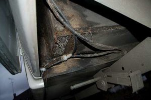

Hej, en kille med husvagnsverkstad i Stenstorp fixade våra i bak, efter att jag klagat hos Adria om att stensprutet förstörde kablar och plywooden som garaget är byggt av.
Det gick på garantin.
Bilden visar hur det såg ut efter trehundra mil utan bakre stänkskydd.
Stensprutet från bakhjulen har redan fördärvat plywoodens yttre yta och kablarna ligger i riskzonen.
Bilden är tagen under höger hjulhus bak, och man kan se den öppna garagedörren till vänster.
Inte undra på att man blir frustrerad och kräver garantiåtgärd.
Kolla hur det ser ut under era bilar. Det fanns inga färdiga skydd att köpa, så verkstan klippte till av transportbandsgummi - tror jag
