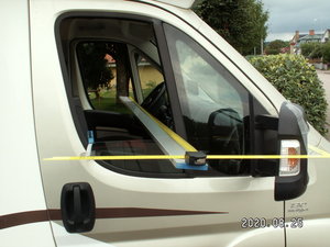

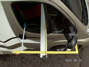

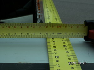

Tja, bredden står som 2340 mm i dokumenterna.
Uppmätt på bredaste karossytan blev det 2410 mm.
En hygglig skillnad på 70 mm.
Kan det vara markisen? Troligen!
Eftersom jag envisas med att ha sidospeglarna utfällda vid körning,
så mätte jag även mellan deras ytterkanter, hoppsan!
Se bif bilder.
2780 mm med utfällda sidospeglar.
Då ska vi se: 2780 mm -2340 mm = 440 mm
Det kan vara värt att reflektera över dessa fakta om passagen är smal!

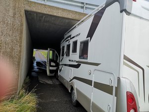

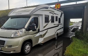

Höjden stämmer, den har jag mätt tidigare.
För några veckor sedan testade jag fysiskt höjden vid passage under E6.
Skylten sade fri höjd 2,9 m, det är min bils höjd exakt, så friskt vågat...
Efter att ha övertygat mig själv om att just begreppet o definitionen
av "fri höjd 2,9 m", måste innebära en viss plus-tolerans så körde jag
en halvmeter i taget under E6 och det gick bra.
Platsen för experimentet är strikt hemlig, men en ledtråd är Trönninge :)

Intressant med bredden , att det skilde så mycket. Å tänk på det är 2.60 här i Sverige. Och kravet är ju att man kan se en bit bakom bilen så man måste ha spegeln så ute. Tänkvärt.

Alla sätt att mäta är bra :)
Vi mätte bredden med hjälp av lod och snöre från ytterkant sidospeglarna.
Kritade i asfalten och mätte sedan mellan strecken.
Vi har en Fiat Ducato plåtis som marknadsförs med bredden 208 cm.
Denna bredd finns också i registreringsbeviset.
Vi mätte bredden mellan sidospeglarna:
248 cm utfällda
225 cm infällda
Alltså långt ifrån de 208 cm som jag misstänker är bredden på den ”nakna” karossen.
Diff 40 cm är ganska mycket. Men bra att känna till.

Höjden stämmer helt klart,
den mätte jag enl bif bild, och enl. tidigare utsago.
För några veckor sedan testade jag verkligen fysiskt höjden
så körde jag ,en halvmeter i taget, under E6 och det gick bra.
