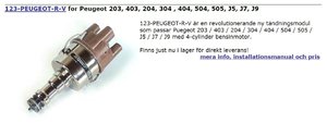

Det finns tre varianter till bensinmotorn i husbilar. Två programmerbara som man själv kan göra tändkurvor till, och en förprogrammerad till massor med varianter av Peugeotmotorn bl.a. J modellerna.
Tändning 123-Ign..JPG Jag köpte den nedersta programmerbara...... fast som sagt för rätt många år sedan. Den skickade jag efter från Holland till ett mycket rimligt pris och utan krångel.
Det kan nog vara smidigast och enklast att köpa en förprogrammerad (den översta) och ställa den på rätt J.....5eller7eller9variant och inget mer. Kanske en ny högeffektständspole bara.
Men som vanligt så har förutsättningarna ändrats lite. Nu hänvisas till olika firmor i olika länder för att handla. Det finns två firmor i Sverige här är en av dem.
123ignition elektroniska tändsystem till veteranbilar
Scrolla ner tills du hamnar här.
Där kan du gå in och se pris m.m.
Som sagt har både förutsättningar att handla och priser förändrats drastiskt. Det går kanske att hitta bättre pris på någon annan firma om man inte tvingas till den svenska, kolla om du vill.
Den nyare prissättningen avskräcker kanske.... men en toppenprodukt som säljs som ersättning till massor med bilar och sitter i många bilar som körs i veteranbilstävlingar m.m.
Lycka till. Fråga gärna mer om du har intresse och frågetecken.
