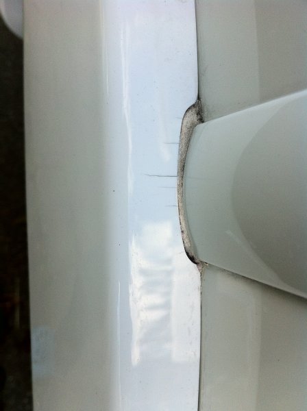

Har en helintegrerad Dethleffs Magic Edition från 2014.
Redan efter 1 år fick jag sprickor i skärmbreddarna vid framhjulen och fick dessa utbytta på garantin. Nu har jag återigen fått små sprickor i skärmbreddarna och kan inte få dem bytta på garantin.
Nu till min fråga. Finns det fler som fått sprickor i skärmbreddarna och har ni fått dem utbytta en eller flera gånger?
Bifogar en bild så det går att förstå vad jag menar
Undrar Kjell

Det ser ut som spenningssprikkor, det finnes bevegelser i de to flatene som møtes i forhold til hverandre. Uten å få det under kontroll kan en ikke unngå disse sprikkor. En kan redusere virkingen noe ved å anvende festemassen slik at den spiser mer av bevegelsene. Det er uvanlig å se slike sprikkor annet enn ved skruvor, der hindrer en de ved å forbore et litt grovere hull i plastikken. Det finnes mulighet for at dette problemet kommer fra forskjellen i termisk ekspansjon i veggplaten og skjermbreddaren.
Det jeg vile gjort er å legge en tynn fog med samme masse som breddaren er festet med slik at det ikke blir plass for fukt mellom vegg og breddare, dette kan redusere dannelsen av nye sprikker og stoppe utvidelsen av de som er.

Tack Knut!
Jag får nog göra som du säger och lägga i lite fästmassa. Tror själv att det kan bero på vibrationer i skärmbreddaren och de skulle ju då dämpas av massan.

Innan du petar i massan så bör du borra ett litet hål (1 - 2 mm) i slutet på sprickan så att den inte fortsätter.

För mej ser det ut som att skärmbreddaren sitter i spänn, d.v.s. att antingen är väggarna framför och bakom vertikalskarven inte parallella, det ser så ut på bilden, men kan vara kameraobjektivet, eller så är skärmbreddaren inte plan i anliggningsytorna före montering. Jag skulle plocka loss och kolla, att täta med tätningsmassa löser inte problem utan döljer det bara för en tid.
