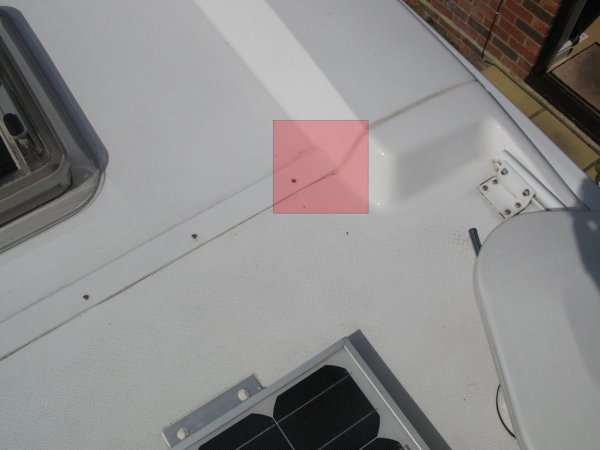

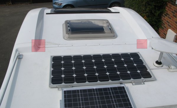

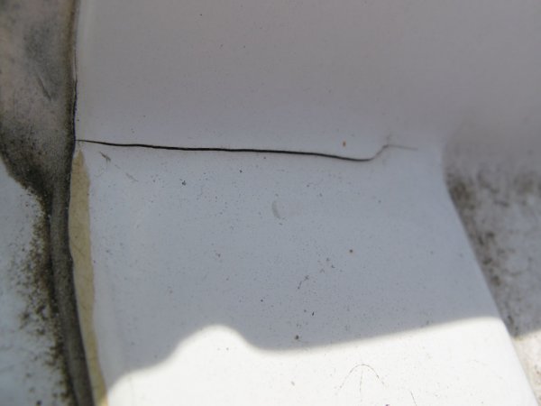

Till RAPIDO ägare, en husbilskollega i UK har rapporterat om sprickor i bakre delen av främre glasfiberdelen i husbilstaket. Kanske idé att kontrollera. Bilen är 9 månader gammal. se bilder.

Ser absolut inte bra ut, men tyvärr så får man nog räkna med att det uppkommer sprickor i inte väl genomtänkta konstruktioner i glasfiberarmerad plast.
I det här fallet verka det som om var medveten om riskerna genom den relativt stora radien men kanske är problemet att man har gjort missar i karosstyvheten.
Skadan är troligen relativt lätt att laga men risken är att det blir nya sprickor på ett annat ställa i slutet på främre glasfiberdelen.
(troligen behövs det en inre förstärkning av något slag för att komma tillrätta med problemet.)

Ett sätt att stoppa sprickan är att borra ett litet hål i änden

Sv: Sprickor i RAPIDO, värt att kontrollera!
Sprickan är illa men varför alla dessa skruvar som syns genom taket och vid profilen på sidan?
Ser inte genomtänkt ut.
