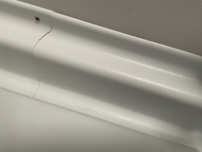

Har en husbil, Fiat Adriatik Coral S650 2006, där några sprickor dykt upp i duschgolvet. Jag vill gärna ha tips och råd om hur man bäst/enklast kan fixa detta.

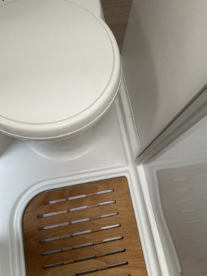

Ett problem är att den "dåliga" plasten i plastbaljan inte klarar upprepade deformationer när den åldras. Eftersom det finns ett litet utrymme mellan baljan och det fasta golvet så sviktar plastbaljan när man går på golvet. Utan att åtgärda svikten så sprack det upp igen. Så jag gjorde så här:Har en husbil, Fiat Adriatik Coral S650 2006, där några sprickor dykt upp i duschgolvet. Jag vill gärna ha tips och råd om hur man bäst/enklast kan fixa detta.
Bengt
Pkt 5. Topcoat i samma färg som plastenEtt problem är att den "dåliga" plasten i plastbaljan inte klarar upprepade deformationer när den åldras. Eftersom det finns ett litet utrymme mellan baljan och det fasta golvet så sviktar plastbaljan när man går på golvet. Utan att åtgärda svikten så sprack det upp igen. Så jag gjorde så här:
1. Borrade några 6 mm hål genom plasten i området där man har svikt
2. Sprutade in lite polyuretan (PU) i varje hål. Finns i sprayflaska i byggbutiker
3. Tejpade över hålen med silvertejp för att PUet inte skulle svälla ut
4. Efter att PUet svällt klart. Rensade bort PU som ändå svällt ut från hålen
5. Gelcotade hela plastbaljan med samma färg, lagergrå, som plastbaljan. Gelcoat finns i båtaffärer eller Biltema
Det var enkelt och med hundra i material. Man får vara försiktig med polyuretanet. Den sväller kraftigt, ca 10-15 ggr i fritt utrymme. Så bara små "duttar" i varje hål. För mycket PU pressar upp plasten i baljan.
