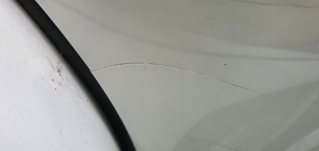

Små sprickor i plasten på olika ställen under alkoven. Syns ju endast vid en närmare granskning men vill helst inte låta det gå för långt.
Så, hur hanteras detta på billigast sätt? Kan jag köpa något på tex Biltema som tätar, förhindrar att sprickan ökar och inte syns?

Bilder brukar alltid underlätta vid denna typ av frågor, liksom information om vilken typ av plast det handlar om.
Förmodligen är det glasfiberarmerad plast, och då är det ett fall för ett företag som reparerar plastbåtar.

Ser ut til å være en termoplast, ABS er mest brukt til just dette. Problemet er å stoppe sprikken, har sett et verktøy som smelter en tynn metaltråd i slangelinje langs sprikken, sparkling og lakking over dette burde være den sterkeste løsningen. Lim av ABS er en sak for seg selv, har selv eksperimentert med kjemisk sveising ved hjelp av aceton. Det fungerer noen ganger andre ganger blir det bare værre - det hele avhenger av spenningen i plasten. Hos deg ser det ut som sprikken startet med et stenskott, slagmerket på andre siden av listen tyder på dette. På mange biler skjer slike sprikker ut i fra skruer - selvborrende uten preborring gir mikrosprikker og spenninger. Fikk selv bytte ut all plasten på bakenden av min Flair 8000 på grunn av slike skruesprengninger. De nye delene ble limt og skrudd, men alle skruehul ble preborret i plasten. Det holdt.
