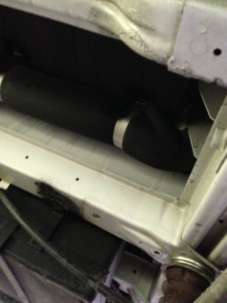

Hej, spillvattnet rinner ut från en slang som sitter under bilen i höjd med bakdäcket (höger sida) rinner alltså inte ut från det riktiga hålet man skruvar på för att stänga/öppna.
Vad är detta för slang och hur gör jag för att få vattnet hamna i spillvattentanken?
Just nu rinner det rätt igenom denna slang och verkar inte ens gå igenom spillvattentanken.
Hjälp uppskattas!

Det kan vara locket till ett vattenlås som ramlat av eller en skarv till avloppsröret som glidit isär.
Tala gärna om vilken bil du har så är det enklare att förstå vad som är fel.

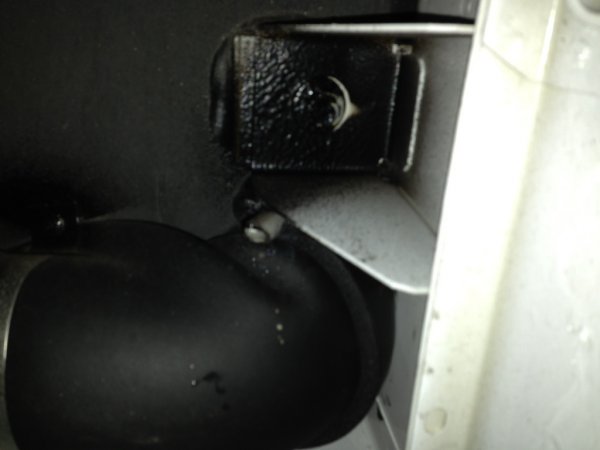

Det är en Sunlight A68 - 11 med Fiat chassi.
Vattnet rinner när jag startar kranen och slangen sitter högre än tanken.
Bilen Köptes för någon månad sedan så det är möjligt att de är modifierat för vinterbruk eller liknande av tidigare ägare.
Bifogar några bilder så kanske det blir lättare
Det är alltså den vita slangen man ser sticka ut från ett annorlunda ställe

Det ser ut som avrinningen till varmvattenberedaren. Kolla ovanför inne i bilen om det inte sitter en kran där.
F.d. 50372
Sv: Spillvattnet rinner ut från okänd slang?
Nu löste de sig, varmvattenberedaren stod på open och när man vred den till close rann de ej längre..
Tack för den snabba hjälpen!
