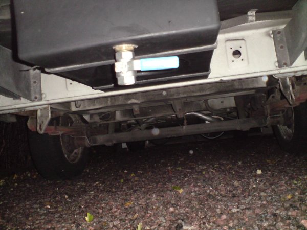

Vid dörren så har jag också en kran och vid den så kan och dra ner den om man vill använda ex. en hink och tömma avloppsvattnet direkt i hinken .
Sen har jag också en kran med en hinksymbol och den är till för om man har använt duschens avlopp och det vredet har en hink och då kan man även släppa ner en slangstump innan tömmning .
Testa och vrid vredet till "hink " och spola i duschavloppet så ser du vart slangen är upphängd .
Tömma färskvattentanken får jag lyfta på en kran som är brevid min varmvattenberedare och då pumpas vattnet ut i botten på bilen i linje med vänster bakhjul på min , ni har ju en annan möblering iofs .
Den det oranga skräpet till kran tog jag äntligen bort efter 4 år och satte dit en 1" kulventil från Biltema artnr : 25-4334 =89.90kr och satte en "bordsgenomföring" som är ett båttillbehör artnr: 25-4344 =49,90kr .
Det tog ju en evighet att tömma tanken innan , när jag har vredet uppåt så är kranen öppen för att slippa få sliskigt diskvatten på händerna ...
bilden är tagen med telefonen nyss för din skull ;) :)

Aha, nu börjar det klarna! Tack för bilden och den utförliga förklaringen Bengt-Åke. På min oranga kran sitter det en lång slang så det är ingen risk att man får vatten på sig men din anordning verkar ju betydligt säkrare.
jag ska ut och spola i duschen det första jag gör imorgon. ;-)
