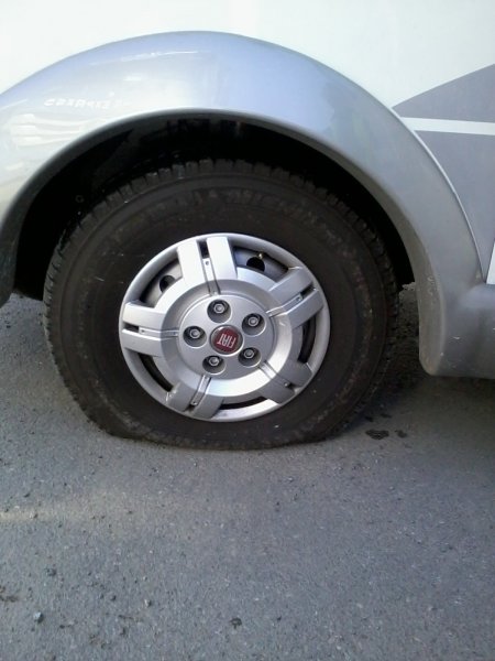

Har fått en liten spik i däcket... Luften pyser sakta ut, ska till euromaster imorgon kl 7... Kul...
Kan man laga eller ett nytt däck är att föredra? Håller en lagning? Vill ju inte bli stående på Autobahn i Tyskland på semestern...grrrrrr

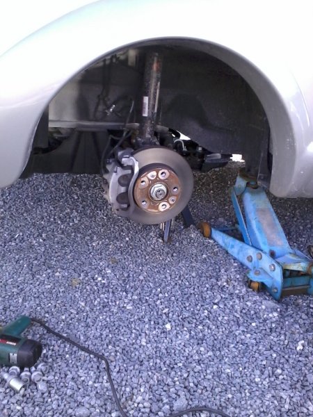

Hade en skruv i däcket ett par år sedan, gummiverkstaden pluggade, det har hållit bra.
    602,2 KB · Visningar: 3
    940,4 KB · Visningar: 4

F.d. 58689
Så där, då är däcket lagat. 15 minuter och 365kr. Jag är nöjd. Tack för alla svar
