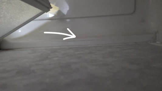

Hej,
Har sett att kanten på duch golvet spruckit en liten bit. Tar tacksamt emot idéer hur man kan laga det istället för att byta för att byta hela golvet? Eller någon bra firma eller privat person som någon kan rekommendera runt göteborg.
Mvh Lars

Hej,
Liten dålig bild.Visa bilaga 239570
Mvh Lars
Hej Om du lätt kan pressa ihop sprickan är Loctite 3090 från Henkel ett bra lim.
