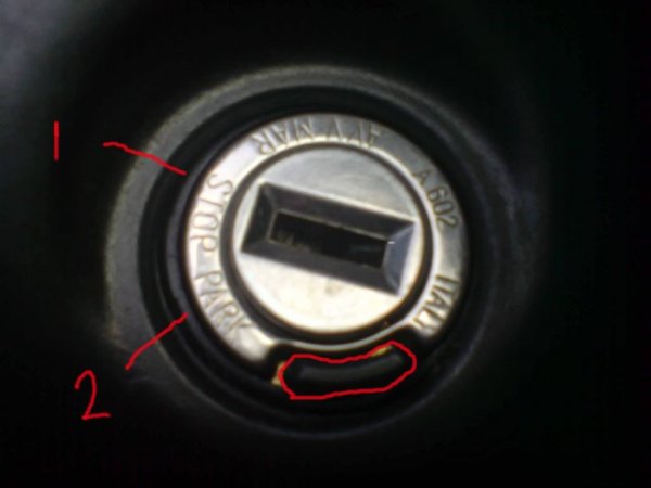

Blaupunkt är ensam om en sådan funktion, riktigt smart. När man kör så startar bilstereon via tändningslåset. Vill man lyssna när man står still så startar man bilstereon (på on knappen) och den går en timme.
På Ducaton så är där ett läge om man vrider nyckel moturs (tryck på den svarta knappen) så startar radion och parkeringsljuset tänds. Vet inte om det är så på en 2010.

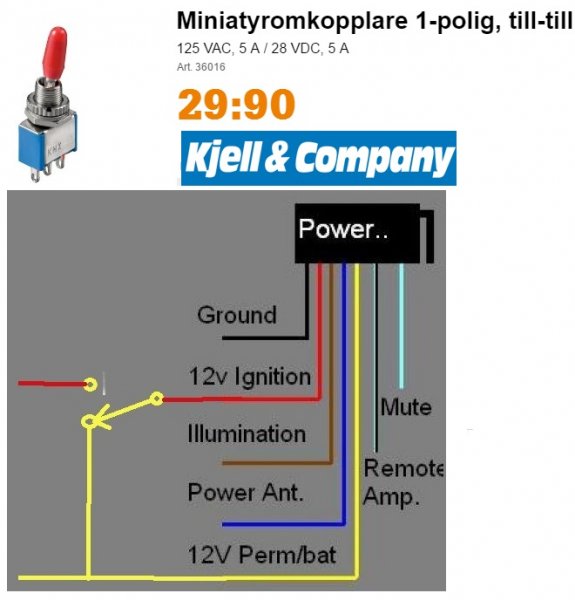

Om du kopplar ihop A4 och A7 i kopplingen i länken nedan så kan du köra radion utan tändningen är på. Men den kommer att gå på bilbatteriet.
Annars måste du dra en kabel från bodelsbatteriet till A7, gärna via en diod så du inte får "bakström".
ISO konektor autoradio
Sv: Spela radio utan tändningen?
Inte helt riskfritt, eller? att mata A7 med konstantström, kolla vad mer som ligger på den säkringen/matningen
Tänk också på att A4's matning KAN vara i klenaste laget,
beror lite på hur kraftiga grejer som ska drivas.
Skall man koppla radions strömförsörjningen till bodelsbatteriet så är det bästa ett relä som styrs av tändningen, en knapp som går förbi reläet när tändningen är avslagen samt att radions minnesström kopplas förbi relä å knapp för konstantström från bodelsbatteriet.
Blir två helt skilda elkretsar.
