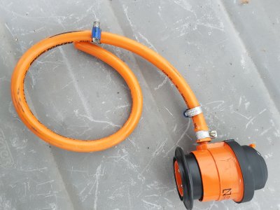

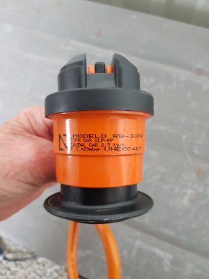

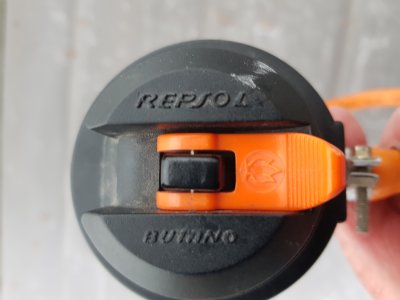

Jag har en utrustning för spanska gasolflaskor som jag önskar veta mer om. Vad är rätt namn/beteckning för den? Är det så enkelts som att det är en gasoladapter? Se bilder.

Detta är en reduceringsventil med click-fastsättning och snabbavstängning. Trycket efter reduceringsventilen är detsamma som efter våra normala svenska reduceringsventiler – ca 30 mbar.
Liknande reduceringsventil använd(e)s på våra svenska H11-flaskor, och typen föekommer även i ecempelvis Danmark och Norge. (Kan dock ej svara på huruvida de svenska/danska/norska/spanska anslutningarna är kompatibla.)

Tack för snabb återkoppling som tydligt klargjorde precis vad det var. Tack

I Spanien använder man dessa med snabbkoppling främst för fasta installationer dvs grill, kök eller värme. Det finns en med skruv, som stänger resp öppnar ventilen, och dessa är mer lämpliga för HB eller industriell tillämpning.
