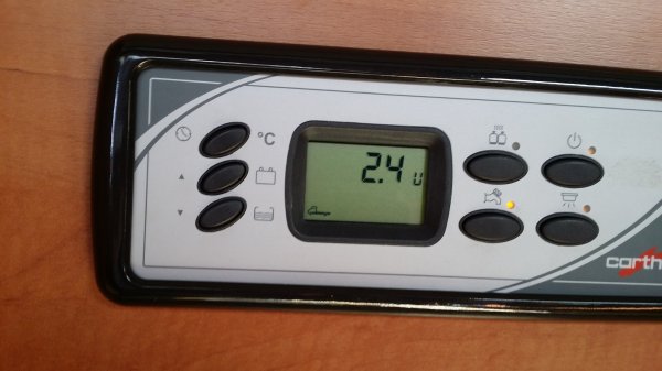

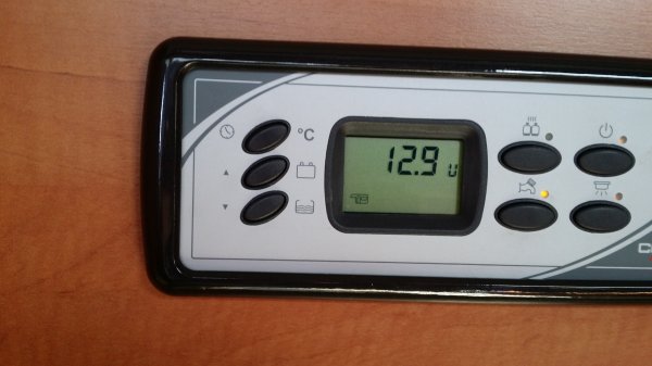

Är det någon som kan förklara hur det kommer sig att det ser ut såhär på min panel i husbilen
Trotts att jag har drygt 12 volt på startbatteriet

Sv: Spänningsfenomen
Säkringen mellan bil o bodelsbatteri kan vara trasig.
Olika på varje bil men på x250 Fiat så brukar den sitta vid batteriet under förarens fötter.
Mina bodelsbatterier sitter under golvet i dinetten
Startbatteriet i motorrummet fram för ppassageraren en säkringsbox i motorrummet framför föraren.
Kolla då vid batteriet i motorrummet. Vad är det för bil och årsmodell?
Kan det vara så att du har monterat solceller på taket och kopplat in dem direkt på batteriet för då kan det bli så som du visar. Laddaren "tror" då att batteriet är fulladdat och avbryter laddningen.
Batterisymbolen saknas så kanske är det något fel på själva panelen.
Det är säkringen mellan bil o bodel som gått. Om du inte hittar den vid batteriet så följ kablen som går från nedre vä plinten på D250S så borde den finnas på vägen mot bilbatteriet.
Det blir så när förbindelsen bryts mellan bil o bodel. Vanligast är att säkringen gått som jag skrivit ovan.
Antagligen har du kylskåpet på auto så det drar ur bodelsbatteriet.
Sätt kylskåpet på gasol och ta hjälp av någon med lite elkunskap så löser det sig nog.
Nu är ordningen återställd.
På startbatteriet sitter en grupp med säkringar.
Plockade loss startbatteriet för att komma åt bättre och testade med summer.
Det visade sig att en av säkringarna var bränd.
Det är en 70amp säkring 34 volt.
Tyvärr fick jag inte tag i en 70 amp utan en 50 amp för att testa och nu funkar allt som det skall igen, skall skaffa en 70 amp senare.
Dessa är som plattor inga runda eller tråd.
Tack för tipset Håkan
