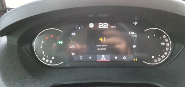

Jag har nu i flera års tid, sedan bilen var ny blivit bollad mellan Fiat och Burstner. (Burstner Limited T 2022 på Fiat Ducato 2022). När bilen togs ut lyste en varningslampa i displayen som sa ”Sound system unavailable”. Bad återförsäljaren åtgärda detta men de hänvisade till Fiat verkstad som skulle släcka lampan. Var på Fiat och de sa att indikeringen beror på att det inte sitter några bakre högtalare i systemet? och att det är Burstner som plockat bort dessa och att Fiat inte kan göra något åt det. Tillbaks till Burstner som säger att detta är en programeringssak och att det bara är Fiat som kan göra den, och så har det fortsatt båda hänvisar till den andra? Någon som råkat ut för samma sak och hur gjorde ni isåfall?

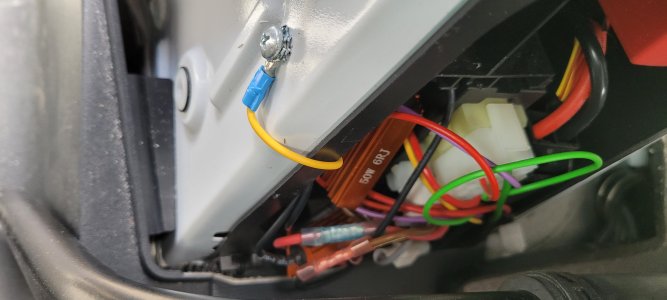

”Sound system unavailable” känner jag mycket väl till då jag kämpade med detta i två års tid. Felmeddelandet kom bara lite då och då. Felet är mycket enkelt att åtgärda. Påbyggaren har monterat fel värde på resistorerna för dom bakre högtalarna som inte finns. Det är bara att se till att dom blir bytta till rätt värde. Sitter monterade på höger B stolpe.
Tack!
Har tagit upp detta med ÅF som efter påtryckning nu har kommit fram till samma sak som detleffskvalite skriver, återkommer om de lyckas lösa det.

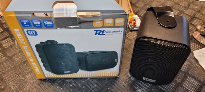

Ett annat sätt att lösa problemet på är att montera högtalare på dom bakre utgångarna. Vid tillfälle skall jag byta ut mina nya motstånd mot högtalare.
