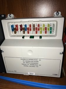

Blev lite intresserad av allt prat om EBL här på forumet och gick ut och kollade på min. Såg då att alla säkringsplatser utom ett är upptaget. På den platsen står det SOS. Hittar inget om detta i instruktionsboken varav frågan.
En sån. Verkar heta CBE. Fjärde platsen från vänster är tom och där står det "SOS".
Ser nu att det sitter en 25A säkring för elektriskt fotsteg längs ut till höger. Men jag har ingen sån. Måste nog kolla.
Sätter du i en säkring i SOS kommer du få vissa delar av elblocket att fungera,detta tänkt att användas vid felfunktion på elblocket.
Egentlig var hovedfuksjonen til SOS å koble sammen bil og bobatteri utenom all styring. Om den har andre virkninger ha jeg ikke lest.
I min manual till CBE panelen och tillhörande DS470 så står SOS förklarat i engelska på sidan 30 punkt 4.
SOS fuse for powering the main users directly from the service battery B2 and disabling the electronic controls.
N.B. To be used only in the event of malfunctioning of the equipment.
