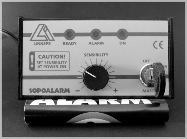

Finns det någon som vet hur man använder detta larm har tyvärr inga uppgifter om detta. Det satt monterat vid köp av bilen, och vill ju gärna kunna använda det.

Tackar för hjälpen, har googlat men endast hittat nyare modeller. Men nu kan man ha lite nytta av den, inte så lätt när man inte förstår vad man håller på med.

Ja det er "narkosegass" alarm - har også hatt en slik, en slår den på med nøkkel og etter 5 minutter skrur en opp følsomheten til den varsler og så litt ned igjen. Selv pusten etter et glass vin utløser alarm - en får da justere ned litt mer :rolleyes:. Tvilsom nytte!
