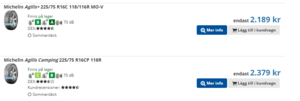

Om man kollar på deklarationen så är CP däck sämre.
Dom drar mer bränsle och har sämre våtegenskaper.
Ljud är samma.
Se nedanstående.

Beror på hur du använder bilen, ett CP däck tål långa perioder stillastående bättre, det finns fler däcksfabrikat lämpliga för husbil tex. Continental,
kör du bilen året runt ,kan man överväga ett åretruntdäck,dock inte lämpligt för svensk vinter.

CP däcken ska vara bättre på att stå stilla, jämfört med vanliga C-däck.
Men jag har inte hört talas om C-däck som skulle vara dåliga på att stå stilla.
Jag skulle inte lägga pengar på ett CP-däck.

Dagens moderna däck har inga större problem med längre stillestånd, Cp däckets fördelar är att det har lite extra marginaler för överbelastning på dom sidokrafter som blir på en högbyggd krängande HB. Lite extra säkerhet med andra ord men det går utmärkt att välja ett C däck också! Många upplever Cp däcket som stötigt men det handlar mer om lufttrycket.
