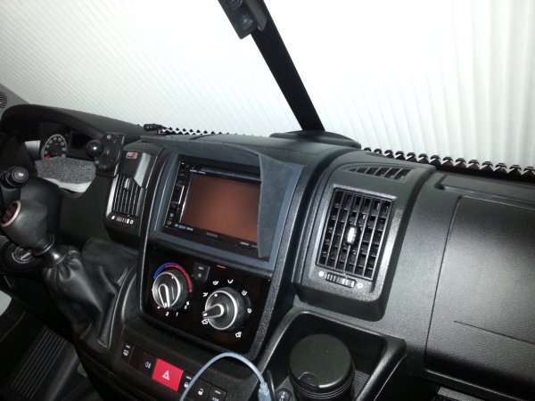

Har klippt till två pappskivor. Den ena skjuter jag in i skåran ovanför navigatorn o den andra i skåran på högra sidan om navigatorn. Fungerar perfekt!

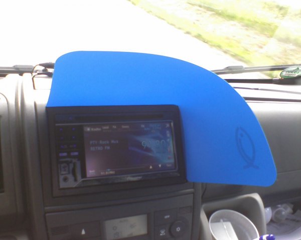

Man "tager vad man haver" Jag gjorde en prototyp av det jag hade till hands under färd.
Men det visar sig att den hänger med än efter ett par år :D
Klippte till en sån där supertunn "skärbräda" som jag vek i vinkel och kilar fast upptill och på högersidan.
