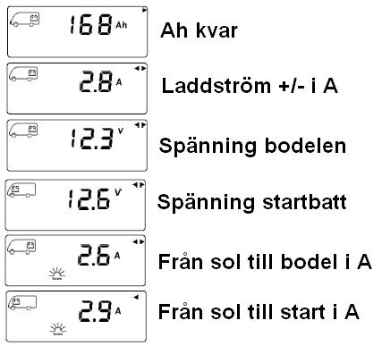

Hej alla husbilsfantaster,
en liten fråga bara, jag ha ren 140w panel på taket som är ansluten till en PeakPower MPPT regulator (10A eller 20A vet ej) och sedan till bodelsbatterierna.
Min fråga är hur fungerar att ladda batterierna utan att gå via elblocket ?
Displayen visar ju urladdning av batterierna trots att dom ladda via solpanelen.
Som en nödlösning så kan man ju installera en Mätdisplay till PeakPower Regulatorn men det kommer ju fortfarande stå fel i huvuddisplayen....
Hur går man till väga för att ansluta panelen till elblocket ?
Är osäker på vilket elblock det är men bilen är en Frankia 2015
Tack för inputs
/HS
Sv: Solpanelerna går inte genom Elblocket är det verkligen rätt ?
Går mycket bra att ansluta solpanelerna via MPPT direkt på batterierna.
En felkälla och en liten strömförlust mindre.
Jo Roland det fungerar ju rent tekniskt men siffrorna i displayen stämmer inte och batterierna får inte heller rätt laddning misstänker jag.....
Laddningen är knappast något problem, men självklart skall solcellerna gå över elblocket, det är ju bara då du kan se vad som verkligen händer med laddning och förbrukning. Om du inte vill installera en separat batterimonitor förstås?:)
