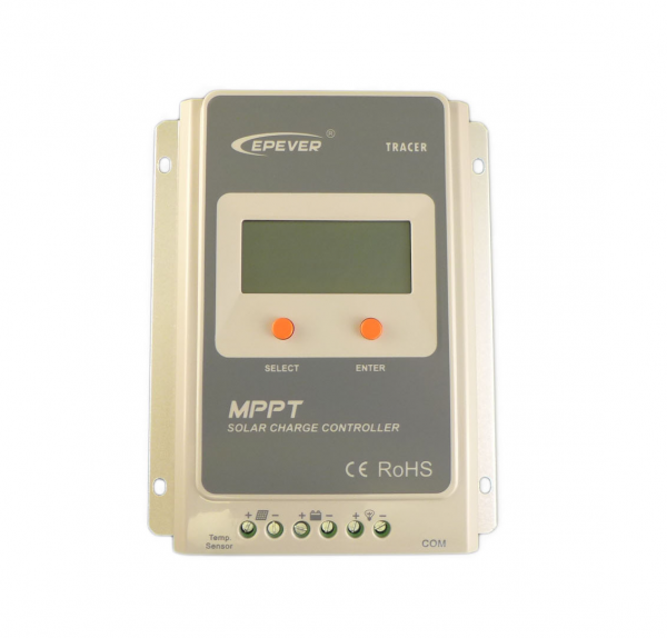

Jag har köpt ett paket med 2 solpaneler (100wx2) och då ingick även en regulator som heter Epever Tracer 1210A. Jag blev lite fundersam när jag läste på regulatorn att input 12v endast får vara 130w, har jag fått fel regulator?

Hejsan Håkan, Marie det verkar lite snålt faktiskt, (men det finns två men). Även om den troligen räcker till även parallellkopplad om du använder den här uppe i Sverige med omnejd även på sommaren, så kan man ju åka ner till Afrika och ställa sig på 0-meridianen kl:12.00 eller tänkt sig att montera dem vinklingsbara utan att talat om det för försäljaren :p:.
Men utan att skämta så skall naturligtvis regulatorn täcka solcellernas totala styrka, och det gör den faktiskt.
De har troligen tänkt sig att du skall seriekoppla panelerna för vid 24V så tål den 260W, så det kommer du säkert att få höra om du protesterar.
Detta bör de i så fall ha talat om i annonsen, men det blir ju helt ok. på det sättet.
Det du kan fundera på är väl om du kanske vill ha ytterligare en solcell som komplement till de två du nu har.
Om du sätter en till i serie så bör den vara lika stor som de andra två, och då blir regulatorn för liten och tål även inte spänningen.
Om du ev. tror på mer solceller i framtiden så försök att förhandla dig till ett mellanpris på en större regulator, 20A heter 2210A eller 30A som heter 3210A. Då kan du koppla både parallellt eller serie nu och skarva i med ytterligare en panel i framtiden och ev. då en mindre eller större, men då måste du koppla alla tre parallellt.
M.v.h. JANKRO.

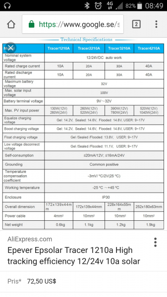

Det finns väl inget enligt märkskylten (om den är enligt inlägg 6) som stödjer att regulatorn skulle tåla att ge 16A ut. Jag tolkar skylten att max ström både in och ut är 10A.

Hejsan och tack för att ni slår mig på fingrarna innan jag lurat :oops: för många.
Jag fick fram och tittade på en spec till enbart 1210 som var skriven av en firma som sålde regulatorer. Deras lista visade en förenklad bild både åt ena och andra hållet av vad den klarar av, bl.a värden på två solceller i serie men inte fler, som ju "bara" blir omkring 40V i verkligheten. 100Volt på den här fabriksspecen kan ju klara uppåt 4 ev. 5st eller så i serie även om det börjar bli otäckt hög spänning då.
Och naturligtvis så blir ju även rated charge current 10A troligen en broms eller värme vid högre laddning än 10A.
Även här uppe i Sverige så borde man kunna komma en bit över 10A från två 100W solceller när solen står som högst, himlen är klarblå och batteriet är tomt.
Så Håkan, du borde ha fått med en 20Amp (2210) laddare till dina solceller. Men om/när du byter ut den så gäller fortfarande det att du kanske ev. skall lägga till lite och få en 30Amp (3210) för att ha god marginal om du nu skulle vilja koppla in ytterligare en solcell i framtiden och ställa upp dig söderut om du har några planer på det, annars så räcker 2210'an.
Att seriekopplade solceller som ger högt volttal in i en MPPT regulator, görs om och laddar ett 12V batteri på rätt sätt gäller också fortfarande.
Ursäkta klantigheten :wall:. Jag tror jag går ut i köket och gör lite nytta med att diska i stället :p:.
M.v.h. JANKRO.

Jag vill nog ändå påstå att den klarar en panel till i serie. Mav 100v input enligt spec.
Visa bilaga 121591
Jag tolkar specen som att den klarar bara 130 watt solpanel om regulatorn skall kopplas till ett 12 volt system, om den skall kopplas till ett 24 volt system så klara den 260 watt paneler.
För ett 12 volt system och 200 watt paneler så behövs en regulator på drygt 20 ampere eller större.
Ja 1210A klarar bara 10A /130w 12v men spänningen in kan vara upp till 100v, så möjligheten att seriekoppla paneler är stor (4st, normala paneler).
Min 4210A klarar 40A och fortfarande 100v inspänning.
När kan man tänkas dra nytta utav seriekoppling?
En dag som idag, solen står lågt och kanske inte lyser så starkt heller, då kan seriekopplade paneler vara lösningen för att komma upp i spänning och därmed få igång laddningen.

Vad jag förstår så klarar 10 A regulatorn bara 130 watt in när den är kopplad till 12 volt batterier, om den kopplas till 24 volt batterier så klara den 260 watt in.
Spänningen in är i det här fallet ointressant, det total effekt in samt spänning ut samt max ström som bestämmer hur mycket regulatorn tål.
Vid 10 A klarar den max 120 watt ut till 12 volt batterier och 240 watt ut till 24 volt batterier.
Det är regulatorns max ström som bestämmer, överskrider man den så slocknar den.

Hmm, jag har lagt ner solceller och laddare ett litet tag :D, men de här två inläggen för oss tillbaka där jag började igen tycker jag.
Att det är en 10Amp laddare är klart.
Den tål 130Watt input power vid 12Volts batterisystem verkar det stå klart på pappret.
Den tål 260Watt input power vid 24Volts batterisystem verkar också stå klart på pappret.
Eller står det något annat som inte syns klart vid seriekoppling av solceller, och som specen som jag fick fram när jag skrev inläggen visade.
Om man seriekopplar till 100Volt som man absolut kan enligt specen så går det ju inte ens ihop sig med någon vettig storlek på solceller, varken till den här regulatorn eller knappt ens till de större om man ser till max laddeffekt.
Även den här specen blir väl lite luddig liksom den ännu luddigare som jag tittade på. Eller.
Det borde ju i stället finnas en tabell, Watt kontra Volt in från solcellen och Volt på batteribanken, för att vara säker på att man inte överskrider laddarens förmåga. För den verkar ju klara en batteribank mellan 9 och 32Volt som borde göra en tabell ännu mera nödvändig.
Men jag kan ha helt fel igen :oops:. M.v.h. JANKRO.
