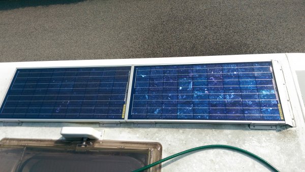

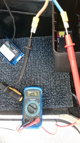

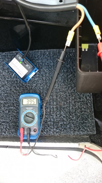

Jag kan inte bestämma mej.
Måste få till mycket högre laddning via solceller,
antingen komplettera bef.
Eller kanske helst byta ut till "allt nytt", hade tänkt mej 240W
Mina nuvarande Solara 2x56W är nu 12år gamla,
så här presterade de den 10/5-16 när jag mätte upp dem:(

Det finns alltid olika sätt att lösa ett problem, i ditt fall ström.
Om du nu under vintertid tränar i dig på rödvin istället för vittvin dvs du behöver inte vinkylaren som du berättade om i "Lithiumtråden" så kanske strömmen räcker...:twitcy:
